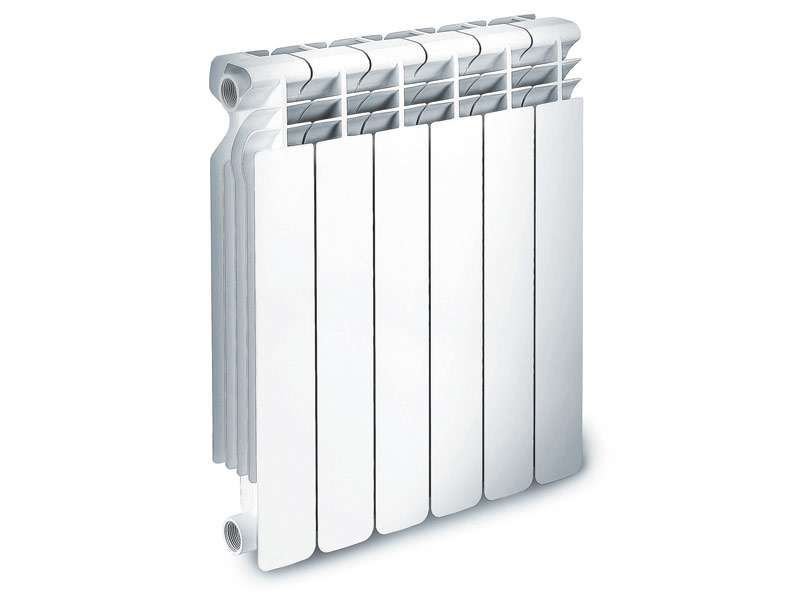

Алюминиевые радиаторы - секционные радиаторы отопления. Считаются самыми популярными в Украине. Практически все радиаторы алюминиевого типа выдерживают рабочее давлениецентральных систем отопления. К неоспоримым плюсам таких радиаторов можно отнести лёгкость, небольшой размер, высокая теплоотдача. Существенным минусом же является коррозия алюминия, особенно ускоряющаяся при контакте двух разнородных металлов или наличия в системе блуждающего тока. Многие монтажники отопительного оборудование не рекомендуют устанавливать алюминиевые радиаторы в системы отопления с котлом на основе медного теплообменника. Алюминий является активным металлом, с покрывающей его поверхность оксидной пленкой. И если эта пленка повреждается, она начинает разрушатся с выделением водорода.

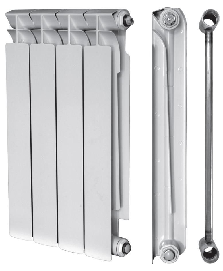

Биметаллические радиаторы - это по сути тот же секционные алюминиевый радиаторотопления. Единственным отличием является стальной сердечник внутри радиатора который не допускает контакта воды и алюминия. Такие радиаторы гораздо крепче и имеют больше чем у алюминия рабочее давление. Данные радиаторы отопления гораздо лучше подходят для использования в системах отопления единственным недостатком таких радиаторов является их цена.
Фото алюминиевых радиаторов
Фото биметаллических радиаторов
Не опытный человек никогда не отличит по внешнему виду есть ли у секционного радиатора отопления стальной сердечник внутри. Основным визуальным отличием является тонкая трубка соединяющая верхний и нижний коллектор радиатора. Трубку можно увидеть посмотрев на боковину секции радиатора. У алюминиевых радиаторов проход на много толще.
